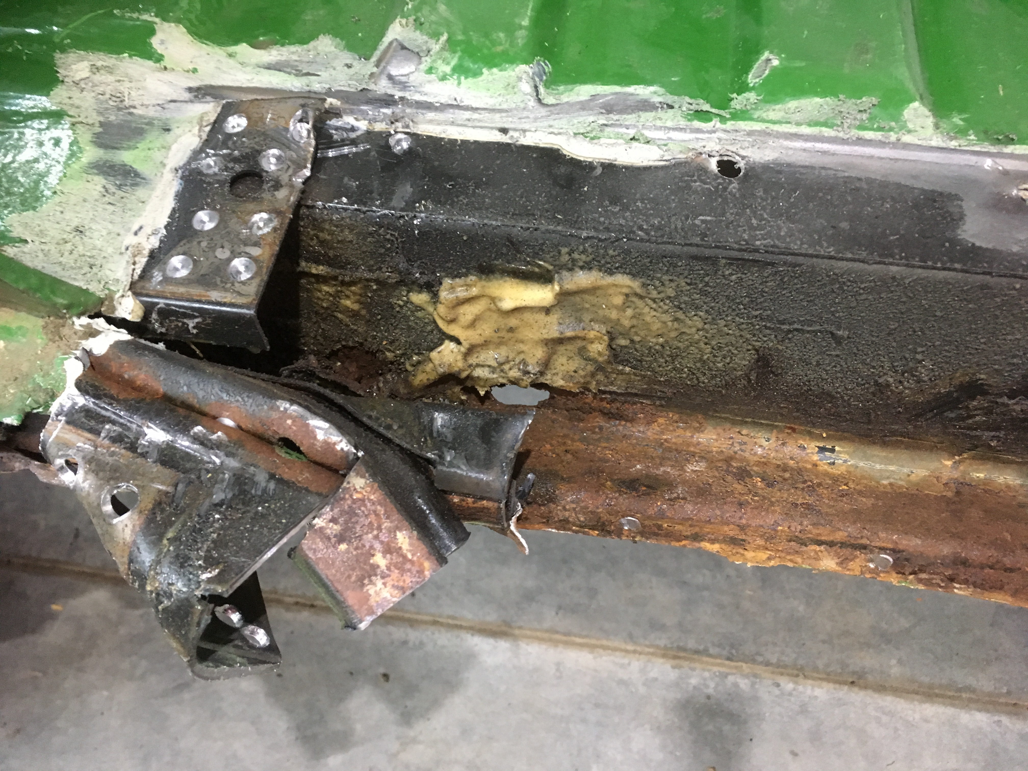

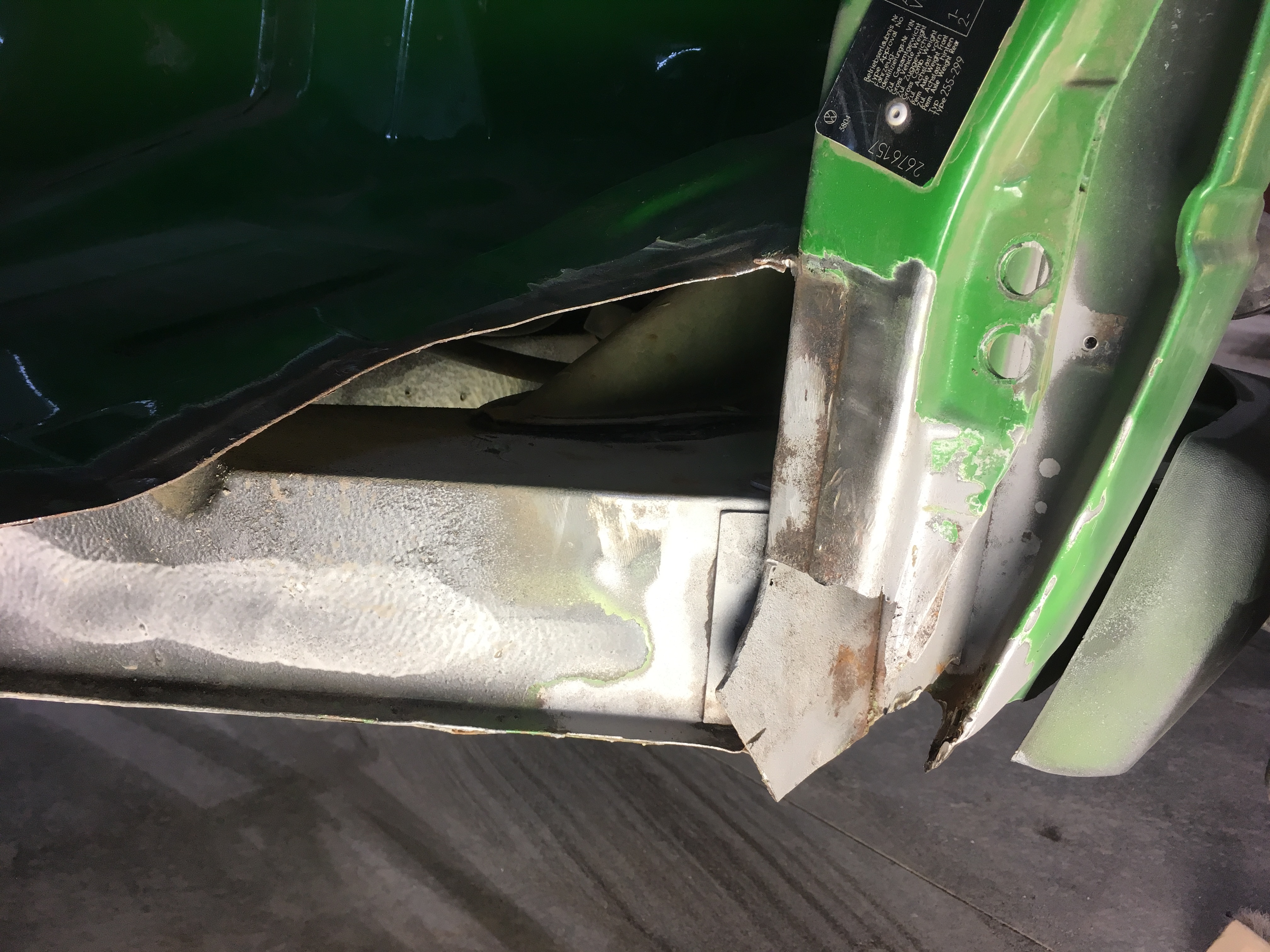

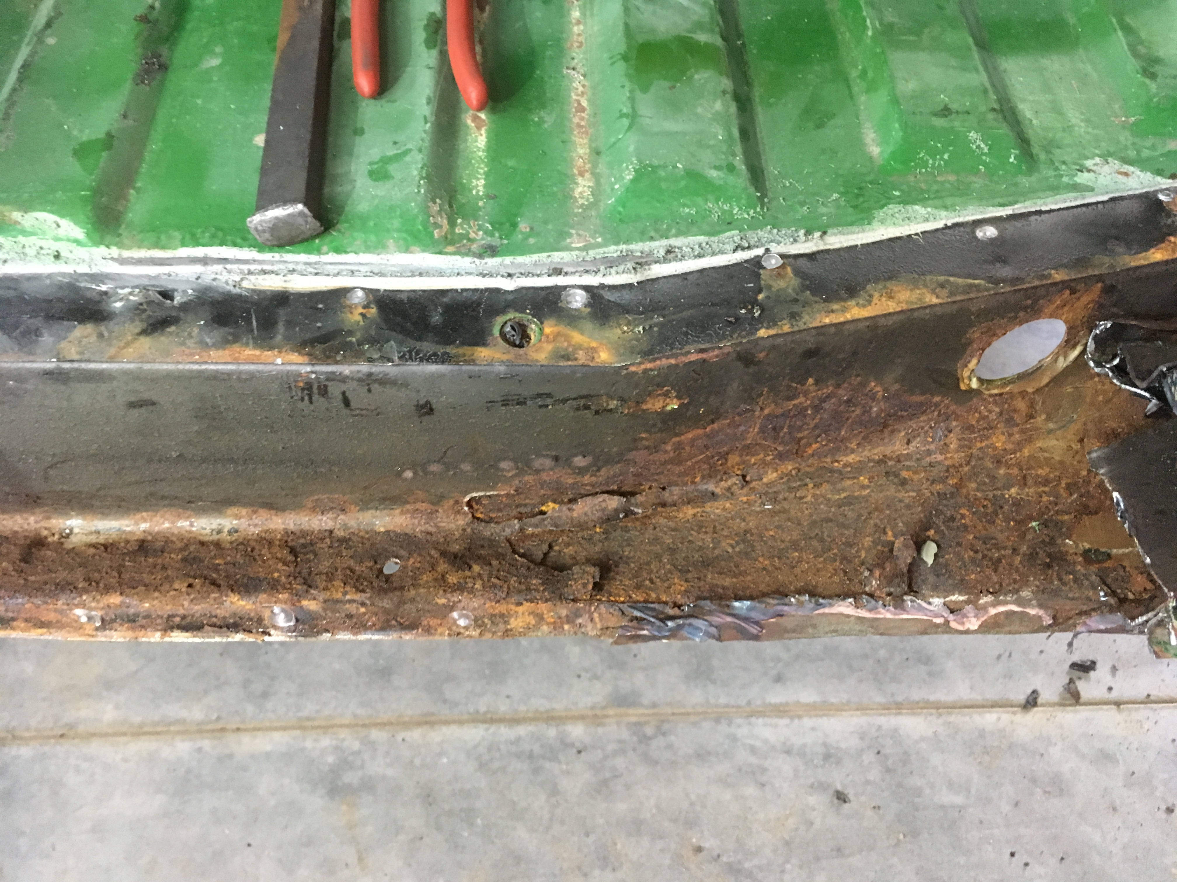

Hier noch Mal ein paar Fotos von der Buschmechanik-für-die-Ewigkeit-Versiegelung:
Man beachte das gezielte Auslassen von bereits angerosteten Falzen und das sinnfreie Bespritzen von intakten Flächen.
Der rechte Schweller war voll mit Rostblätterteig (hier bereits ausgesaugt). Links sieht man, wie das Hohlraumfett fachgerecht in Klumpenform eingebracht wurde (an der Ablauföffnung war auch wirklich kein Rost mehr)

Ja, ich habe das auch schon oft erlebt. Da unterscheiden sich die Vorstellungen von Besitzer und Werkstatt oft stark.
Der Erstbesitzer von meinem Bus hat das Auto immer ordentlich bei VW warten lassen, und die haben auch die Schweller und Endspitzen instand gesetzt. Aber das lief noch nach dem Motto: Bleche über die Löcher schweißen, Spachtel drüber und gut ist, für den TÜV ist das ja ok und für den Laien ist das nicht sichtbar.
Aber inzwischen haben auch die T3s, besonders so seltene Stücke einen Sammlerwert, und da zählt ein Originalzustand, deshalb kommen bei mir wo es geht auch nur originale VW-Bleche dran, ist ja zum Glück noch einiges lieferbar.
Heute hatte ich immerhin mal eine positive Überraschung: wir haben die Front zerlegt und tatsächlich keinen nennenswerten Rost gefunden, auch an allen Fensterrahmen, Schiebedach und vorderem Prallelement war nur eine einzige Roststelle zu finden. Offenbar hat das Auto immer in einer Garage gestanden.
