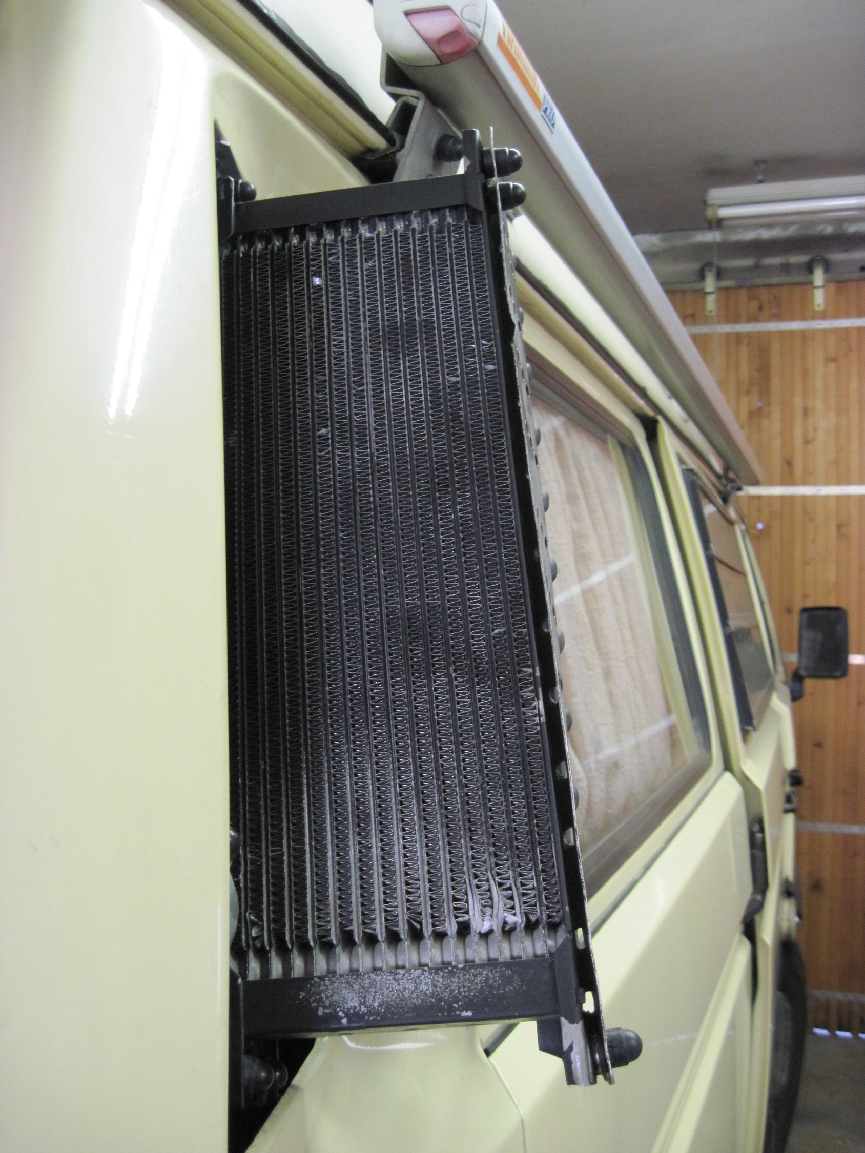

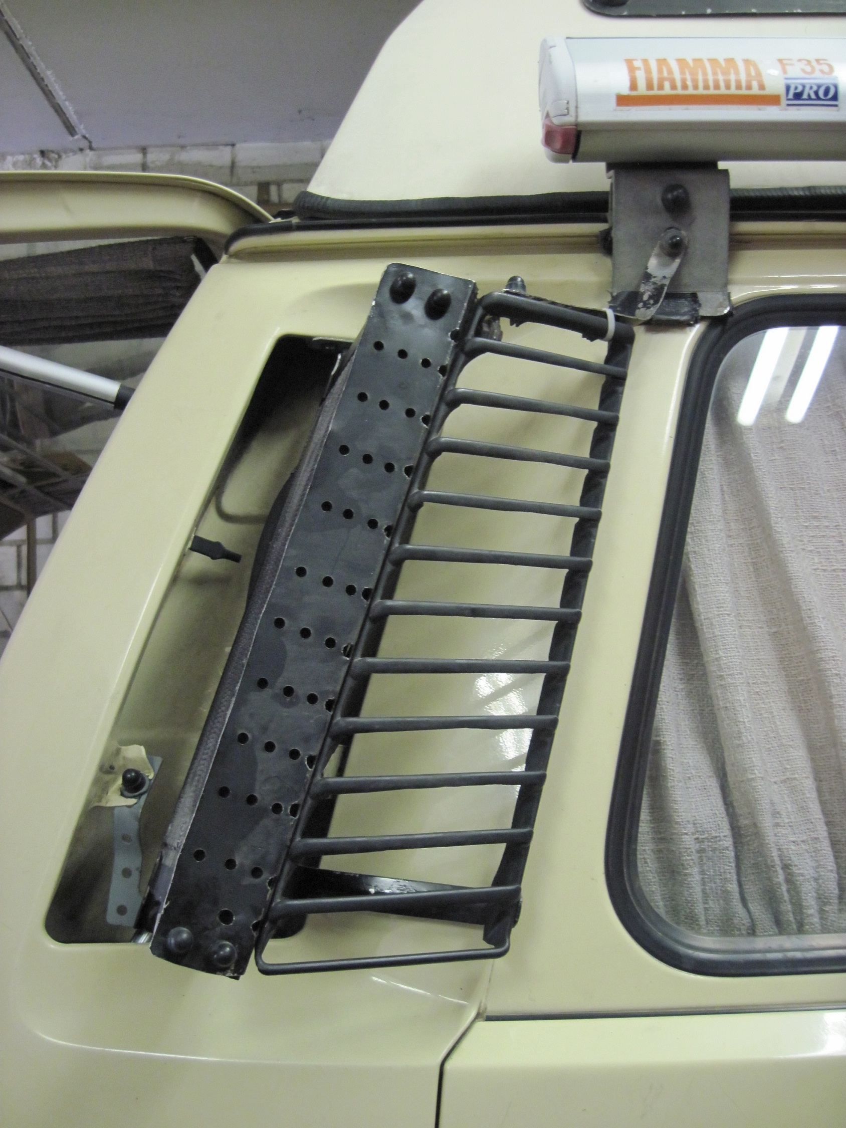

da vorne kein Platz ist muss der ÖK wohl in die D-Säule. Westi Syncro mit Klima. Es muss optisch gefällig sein und so wird es wohl auf einen Anbau im Bereich des Gitters der D-Säule unter Entfall eben jenen Gitters hinauslaufen. Eine Verkleidung muss natürlich wieder drüber. Von der Optik stelle ich mir das so ähnlich wie beim SA Bus vor. Hat das schonmal jemand gebaut ? Erfahrungen ?

Fa. Papmahl hat das auch dort oben in der D-Säule eingebaut. Mit Originalgitter das auf der Rückseite etwas an einigen Rippen geschwächt wurde. Fällt also nicht auf. Zusätzlich eine Bullihutze dran dann sorgt der Fahrtwind für Zwangskühlung.
VG vom Kurbelmast
VG vom Kurbelmast

Komisch - seit die Bullihutzen dran sind hat sich die Öltemperatur signifikant reduziert. Soweit das ich im Winter sogar ohne Hutzen fahre!!!
VG vom Kurbelmast

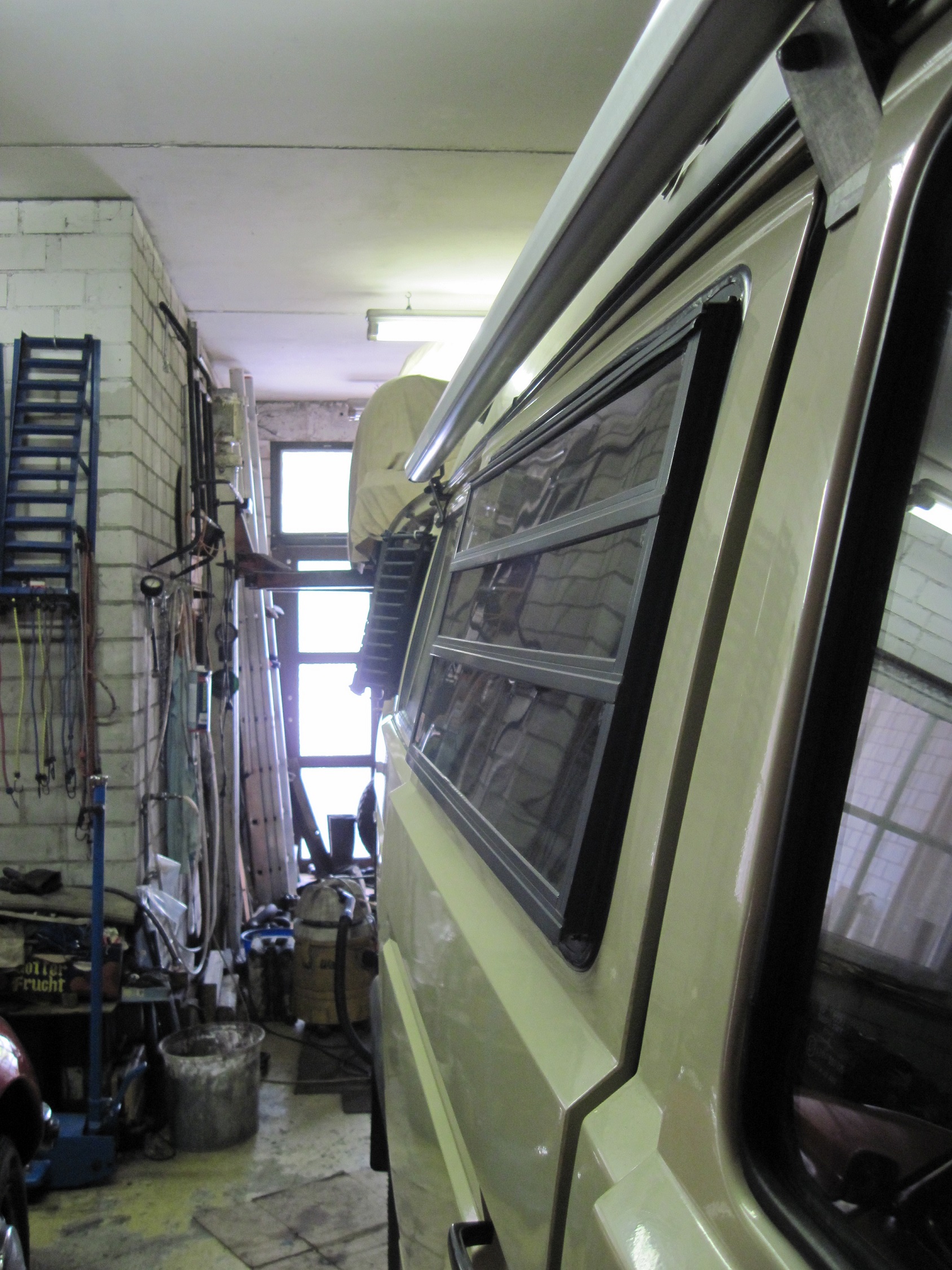

Re: Ölkühler im Ohr...
Abend,
so sieht das bei Vattern aus, funktioniert aber meines isses nicht.

Das ist aber nichts für Ästheten ;)
Da sieht die Lösung die BMW beim E32 16 Zylinder gefunden hat, im Vergleich gar nicht mehr so schlecht aus.
Kenn ich in live. Ist halt noch effektiver und du drückst die Abwärme vom Ölkühler nicht runter in den Motorraum!Martl hat geschrieben:Abend,
VG vom Kurbelmast
