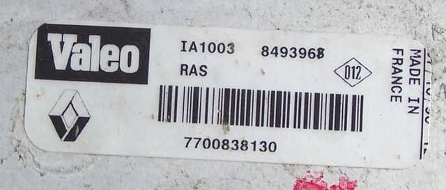

Renault Scenic 1,9TD LLK passt p+p mit Luftfilter original.

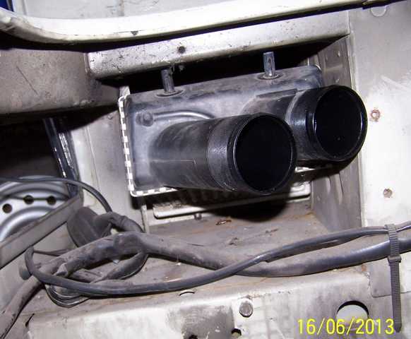

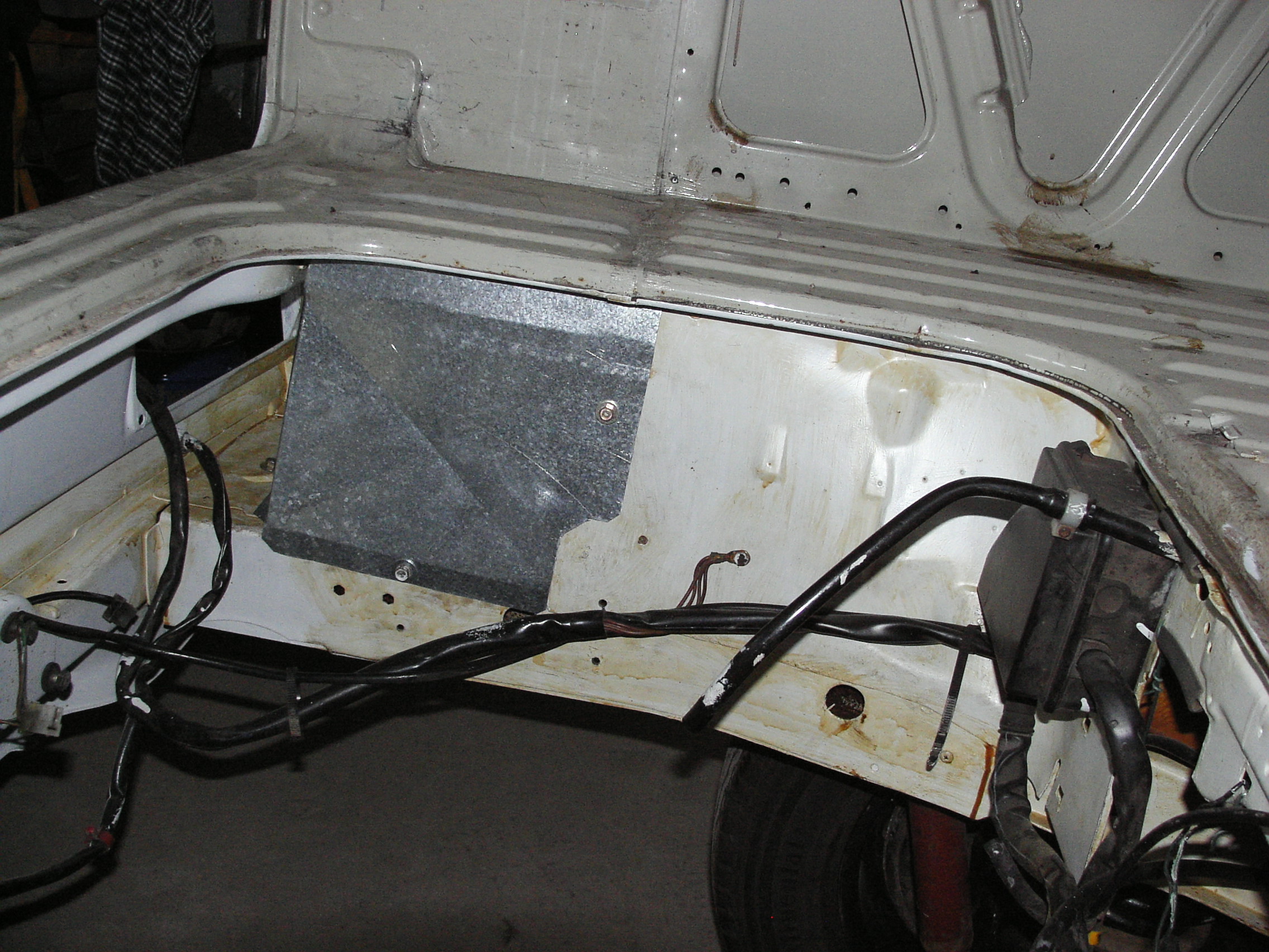

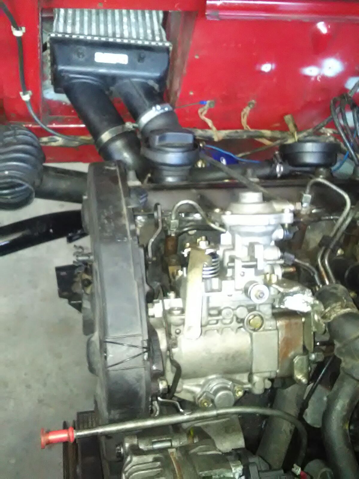

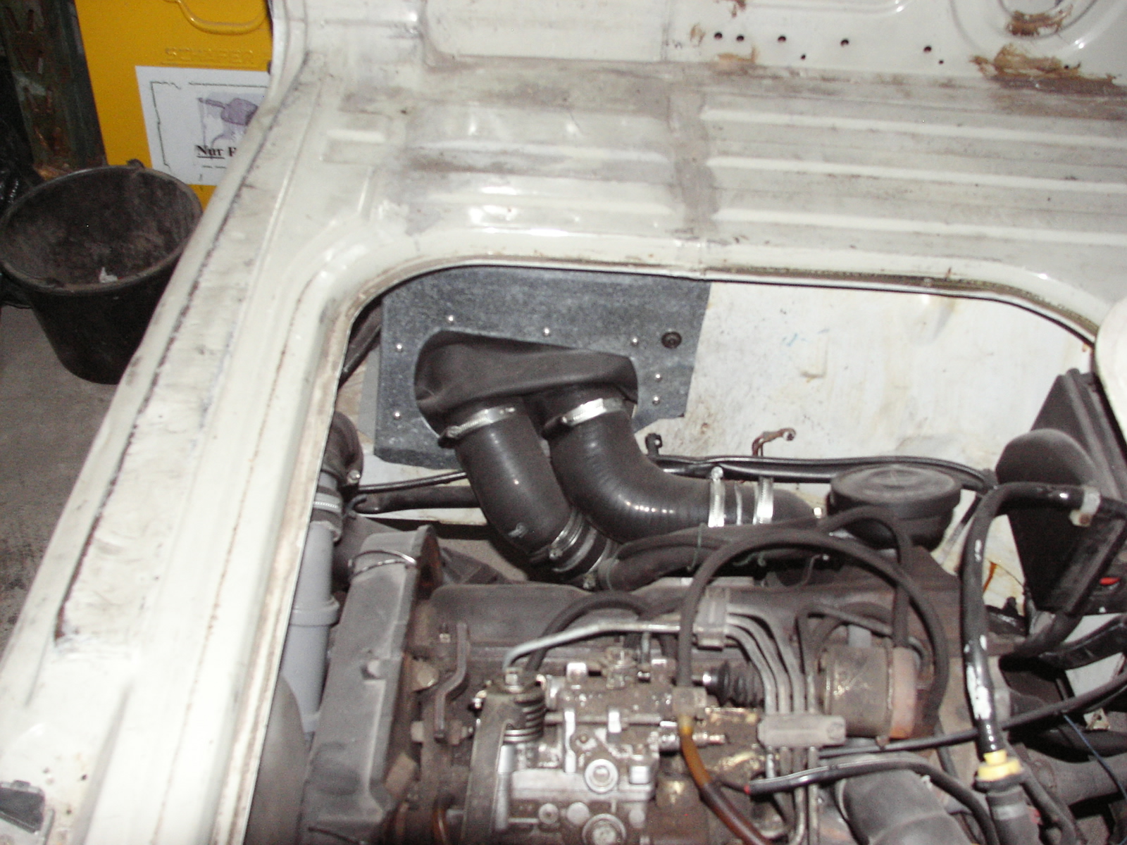

Edit: Bilder hinzugefügt

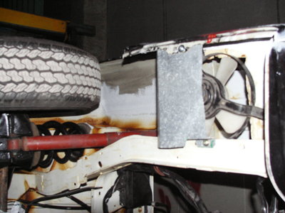

Den Scenic Einbau kann ich mit Bildern zeigen, habe den Luftkanal mit einem Blech so eingehaust, dass die Luft aus dem linken Ohr komplett durch den LLK strömt und auch wenn der Lüfter läuft keine Falschluft am LLK vorbei strömt.
Typenschild Valeo LLK Renault
LLK Einbaulage
LLK Einbaulage
Einhausung LLK Rohbau
Kawa-lüfter und Spritzblech
LLK eingebaut und angeschlossen

Bilder im vorigen Beitrag von mir ergänzt. Fahrzeug ist im Sommer 2018 in Eigentum von Ralle übergegangen.
