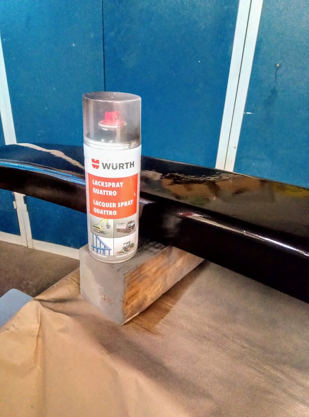

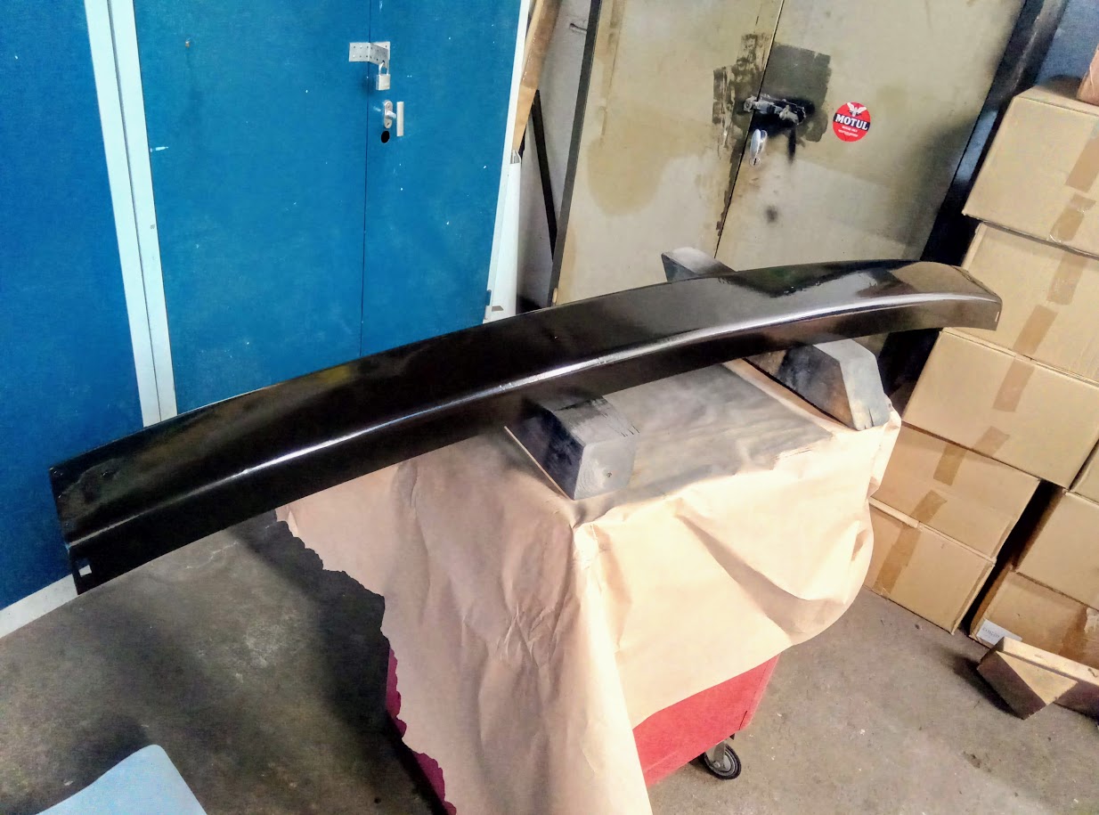

Zur Stoßstange: Ich weiß nicht wie oft ich die Stoßstangen in den nun fast 20 Jahren schon lackiert habe. Es kommen halt immer mal wieder Macken dran. Aber dafür sind sie ja auch da :gr . Das ist mir vor allen Dingen gestern aufgefallen als ich mit der Flex die ganzen Lackschichten entfernt habe... Chassislack von Ovatrol war auf alle Fälle etwas zu glänzend obwohl ich diesen Lack eigentlich als optimal angesehen habe. Lässt sich einfach auftragen, problemlos ausbessern und bleibt dauer elastisch.
Ich hatte hier Bilder eingestellt und die einhellige Meinung war das der Mattton nicht optimal war. Hab ich genau so gesehen :evil:
Heute habe ich dann WÜRTH Schwarz Seidenmatt aufgetragen. Verarbeitung erstklassig, ergibt einen schönen Seidenglanz. Besser als Ovatrol aber nicht 100% Original. Für mich ist das aber nun ok. Die Farbe ist problemlos zu bekommen. Die hintere Stoßstange wird auch entsprechend lackiert und dann ist GUT :-) . Auf Steinschlagschutz habe ich verzichtet. Die Stoßstangen haben sowieso einige Macken im Blech. Die habe ich bewusst drin gelassen, sind ja ORIGINAL von mir reingefahren :-)
Hier einige Bilder:

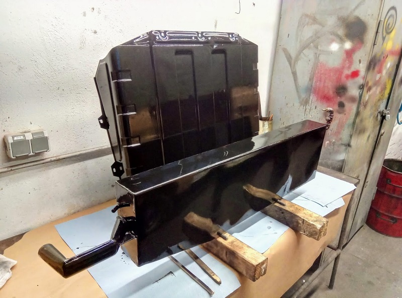

Zusatztank und Unterfahrschutz habe ich dann mit Chassislack gestrichen. Sobald der getrocknet ist kommt die zweite Schicht drauf

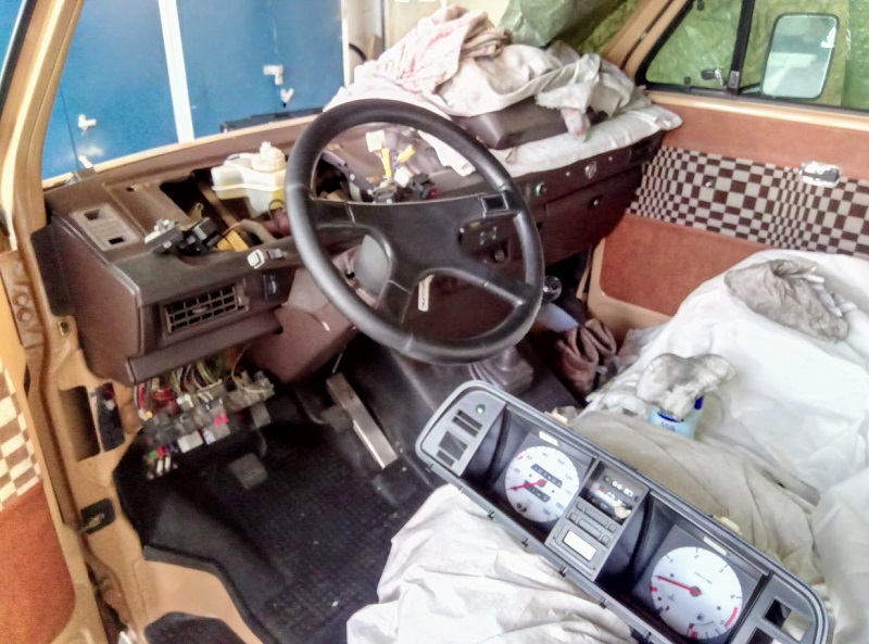

Nachdem übers Wochenende die Farbe trocknen konnte habe ich heute den zweiten Anstrich aufgebracht. Diese Ovatrol Farbe verläuft nach dem streichen vollkommen gleichmäßig und es ergibt ein tolles Bild.

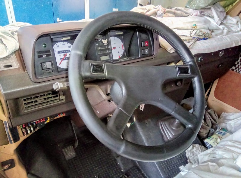

Anschließend habe ich dann das Armaturenbrett wieder zusammen gebaut. Das Lederlenkrad habe ich versucht zu säubern. Unglaublich was sich dort über all die Jahre an Dreck gesammelt hat. Habe es erst mal mit Reinigungsbenzin gesäubert und anschließend mit Lederpflege behandelt. Der Putzlappen war danach vollkommen schwarz von Dreck. Es ist allerdings ganz schön geworden, ich denke ich werde das aber noch mal machen...

Könntest Du bitte einmal ein oder mehrere Fotos vom ausgebauten A-Brett einstellen. Muss das bei mir auch noch ausbauen, um Scheibenrahmen und Heizungsventilator zu warten. Das erste rostet, das zweite quietscht.

Der Scheibenrahmen hatte bei mir nur zwei kleine Rostpunkte wo die Dichtung den Lack durchgescheuert hatte. Das Armaturenbrett habe ich daher nie ausgebaut, das konnte ich problemlos von außen reparieren. Den gesamten Bereich hinter dem Armaturenbrett konnte ich super einsehen und dort sieht es aus als wenn der Syncro gerade das Werk verlassen hätte...
Der Lüfter macht auch nun ab und an ganz leise Geräusche. Daher habe ich den erst mal drin gelassen. Ich möchte irgendwann fertig werden und mal wieder Syncro fahren :-) . Aber ich habe schon gelesen das das zum echten Problem werden kann :gr

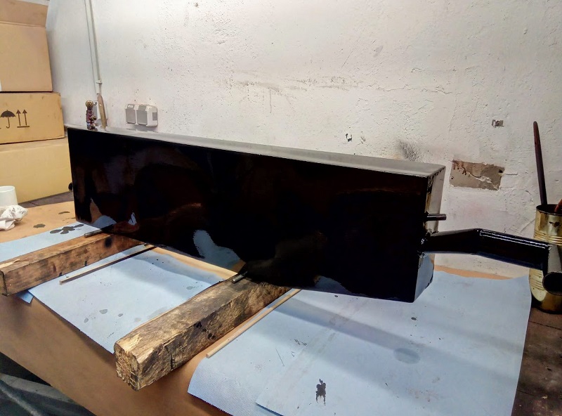

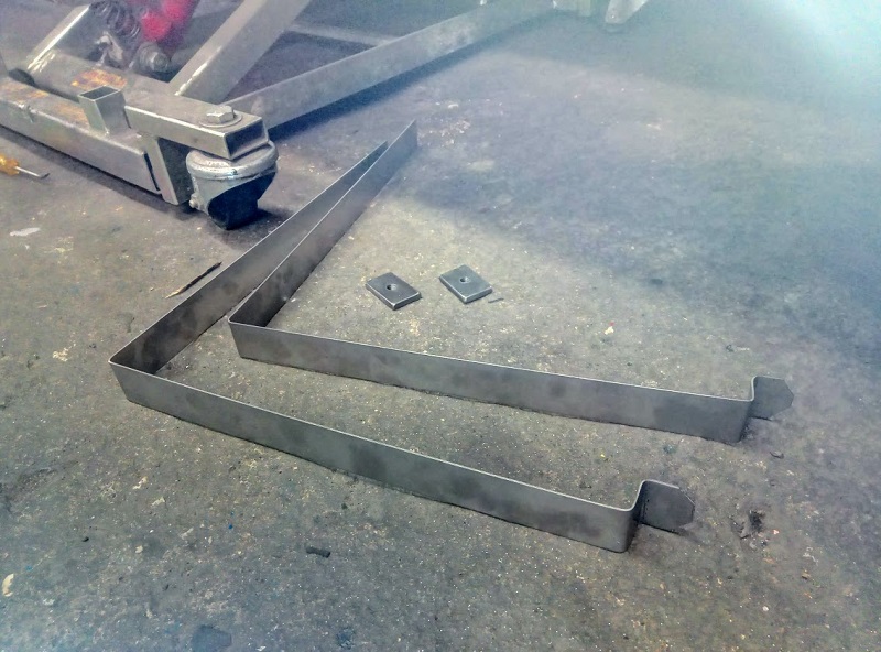

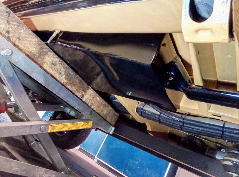

Nachdem der Tank nun Zeit genug hatte zum trocknen habe ich ihn heute unters Fahrzeug gehoben
und dann angefangen neue Halter aus Edelstahlblech zu fertigen
Am Samstag gehts weiter...

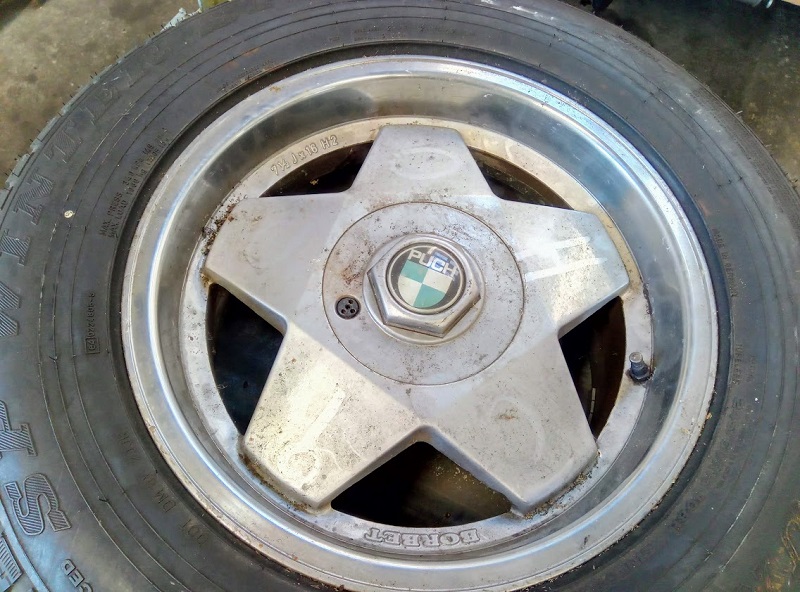

Und dann habe ich beim aufräumen noch einen Satz dieser Felgen gefunden die ich vor Jahren mal gekauft hatte (wegen der PUCH Zentralmutter)
Borbet 7 1/2Jx16 H2 Typ A
Lochkreisdurchmesser ca 117mm (gemessen)
Zentrierbohrung ca 70mm (gemessen)
Einpresstiefe ca 33 - 35mm (gemessen)
Traglast???
Hat jemand genauere Infos zu diesen Felgen? Sie würden natürlich nur mit Adapterplatten zu montieren sein... Ob das dann alles an bzw. unter den Syncro passt ist die nächste Frage...
Vielen Dank für die Hilfe

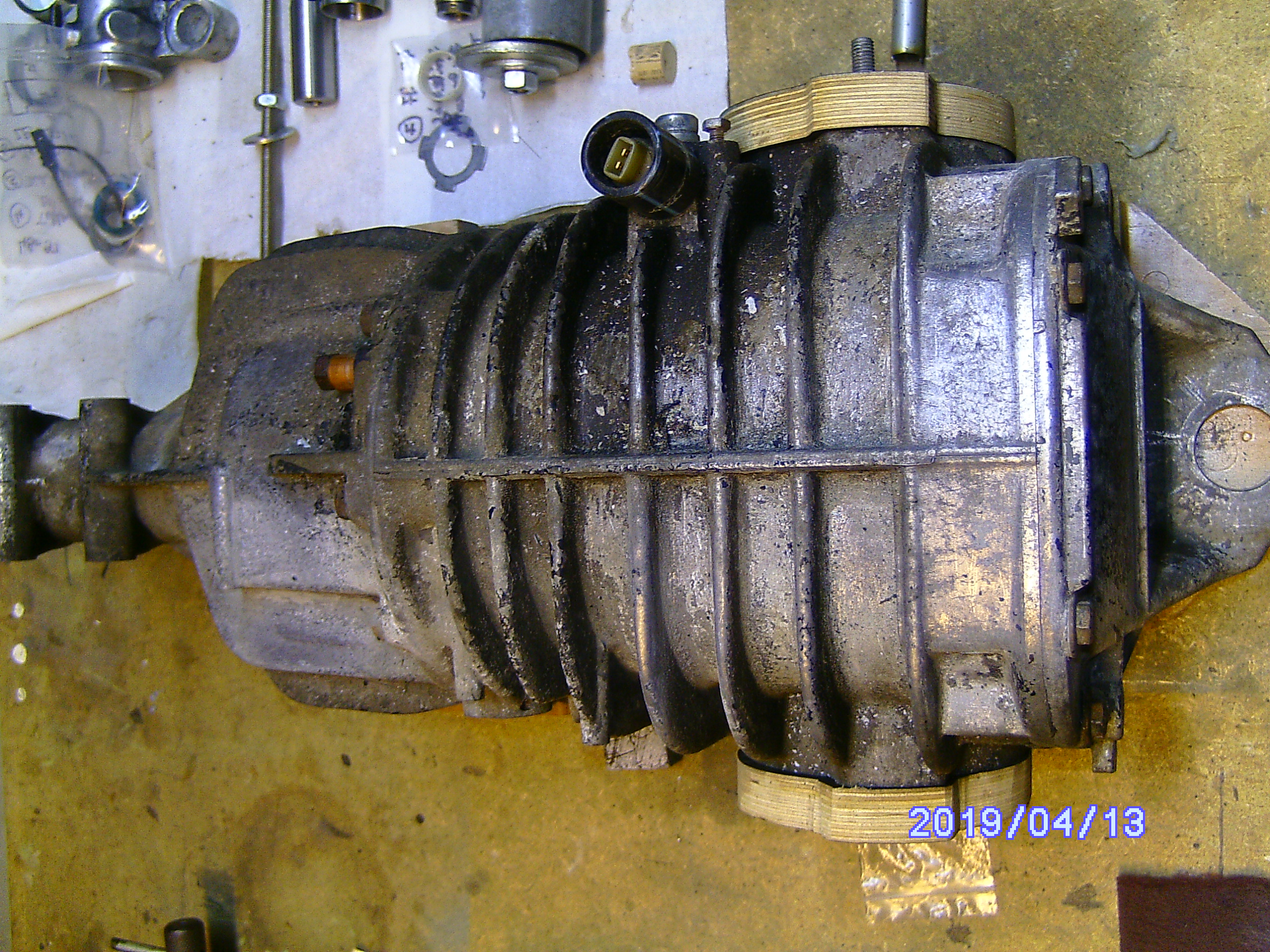

Re: VA-Getriebe lackieren

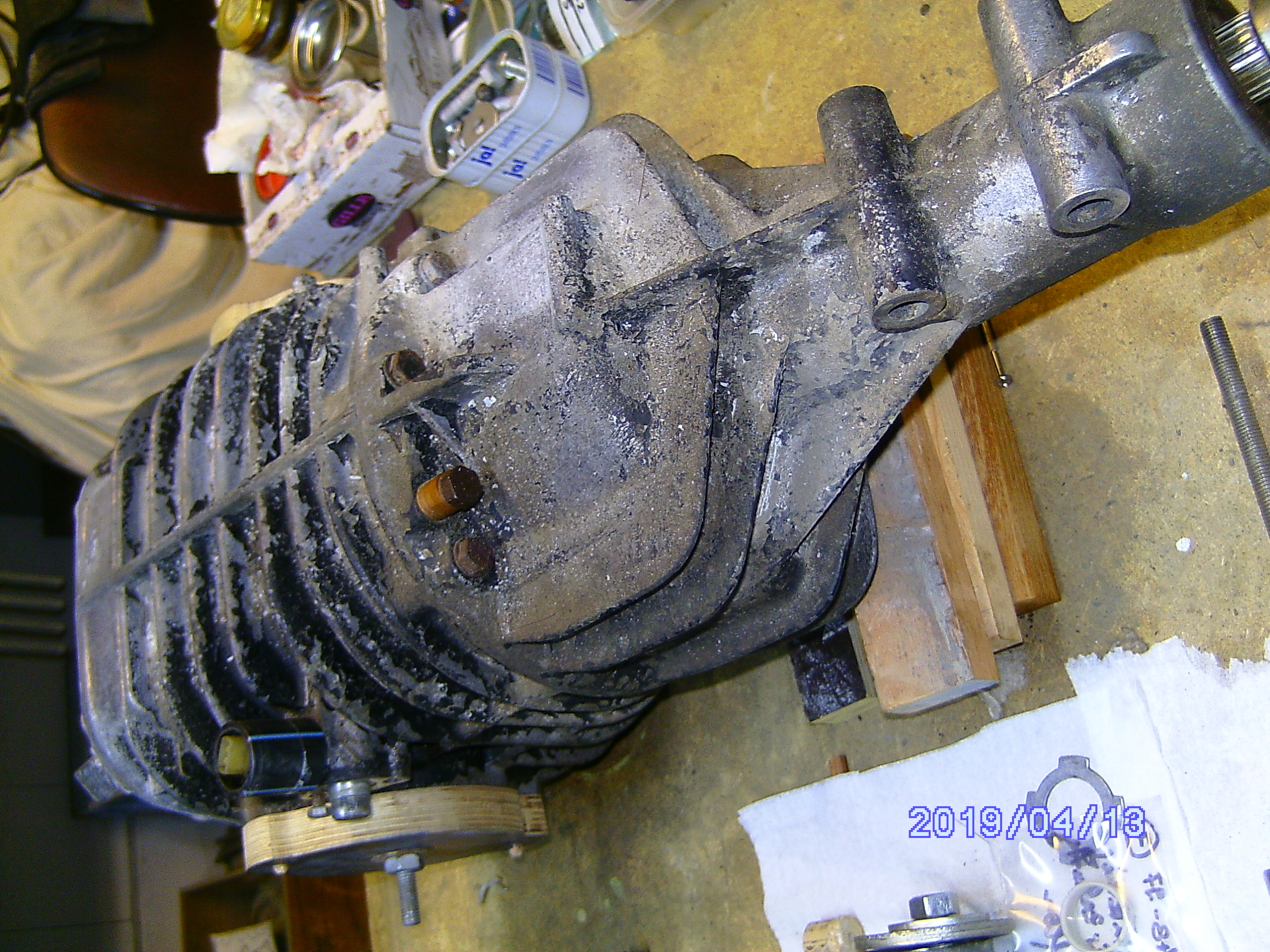

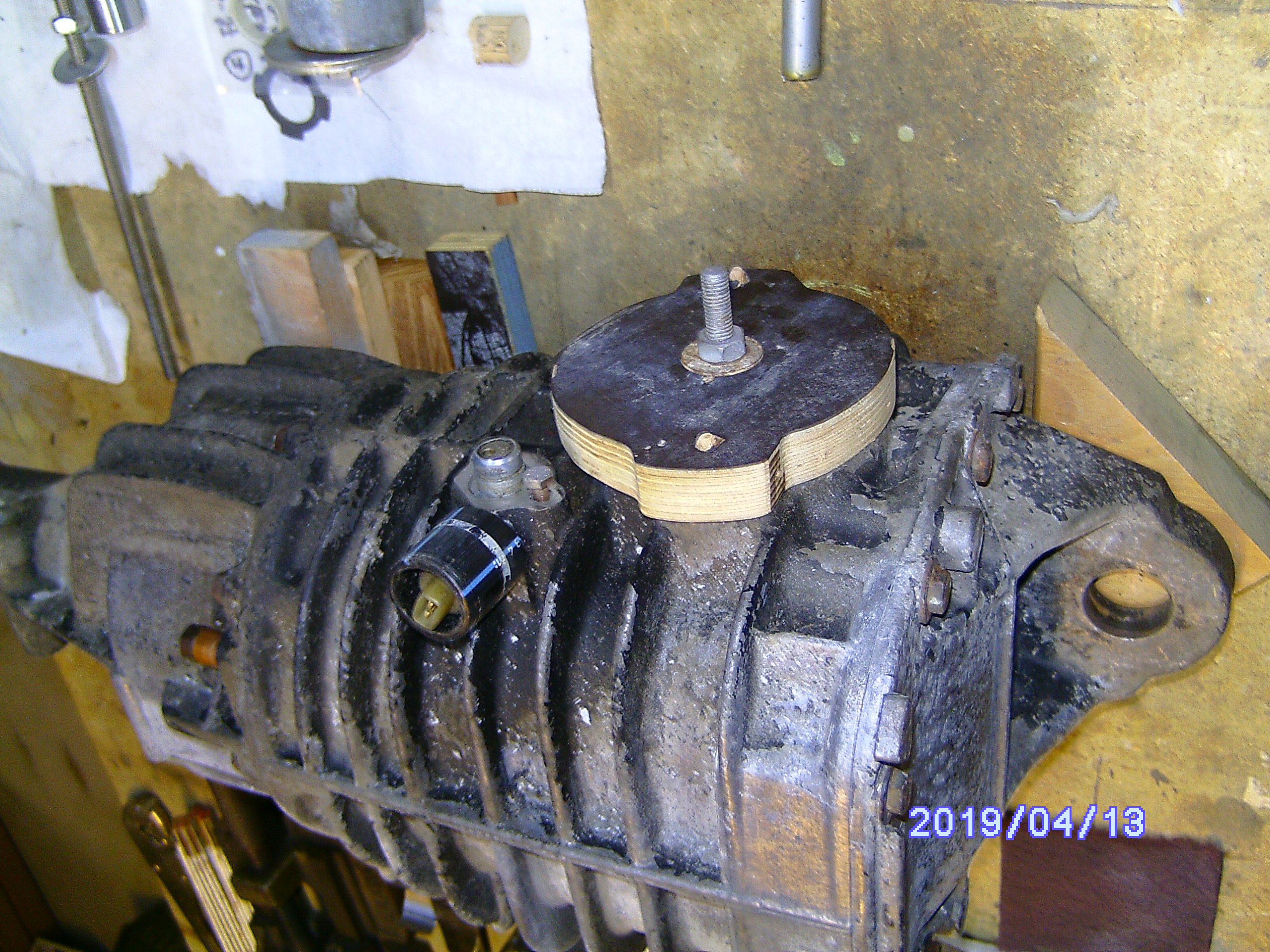

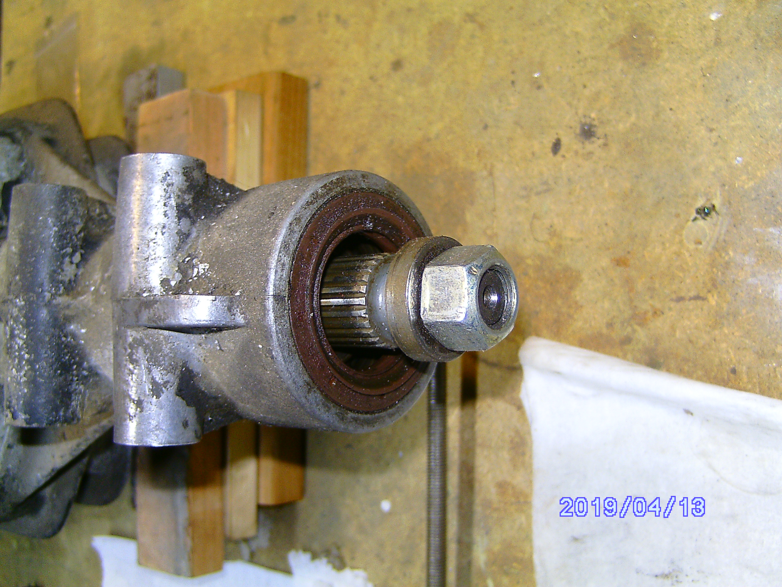

Hallo Roland und alle anderen Syncro-Fahrwerkssanierer,
auch bei mir geht es langsam voran. Die Vorderachse ist nun wieder montiert.
Als nächstes wollte ich das VA-Getriebe u.a. neu lackieren. Das hatte ich schon mal vor ca. 15 Jahren schwarz mit irgendwas gestrichen, was nicht sehr dauerhaft war und wieder abgeblättert ist.
Ich wollte nun das Alu-Gehäuse mit NE von KSD grundieren und dann mit 2k Bremsenlack spritzen, in der Hoffnung, dass es wesentlich besser und länger hält. Hat sich diese NE-Grundierung auf ALU bewährt?
Wie, oder mit was, hast Du vor dem NE-Auftrag das Gehäuse gereinigt/behandelt? Wollte es zunächst strahlen lassen, bin aber jetzt recht skeptisch, da ich befürchte es könnte Staub und Strahlmittel ins Getriebe gelangen.
Nicht ganz unproblematisch ist das Schützen der drei Wellenausgänge und weiterer Anschlüsse. Auch läuft irgendwo Öl aus, wenn man es dreht. Was wäre das beste und einfachste Verfahren dieses für die Grundierung zu reinigen - wie hast Du es bei Dir gemacht? Ich denke auch über ein händisches Abschleifen z.B. mit Stahlbürste, Schleifpad, Stahlwolle etc. nach - was ist denkbar und sinnvoll?
Hier mal ein paar Fotos vom VA-Getriebe, wie es derzeit auf dem Arbeitstisch liegt.
Freue mich auf Deine / Eure Erfahrungen.
